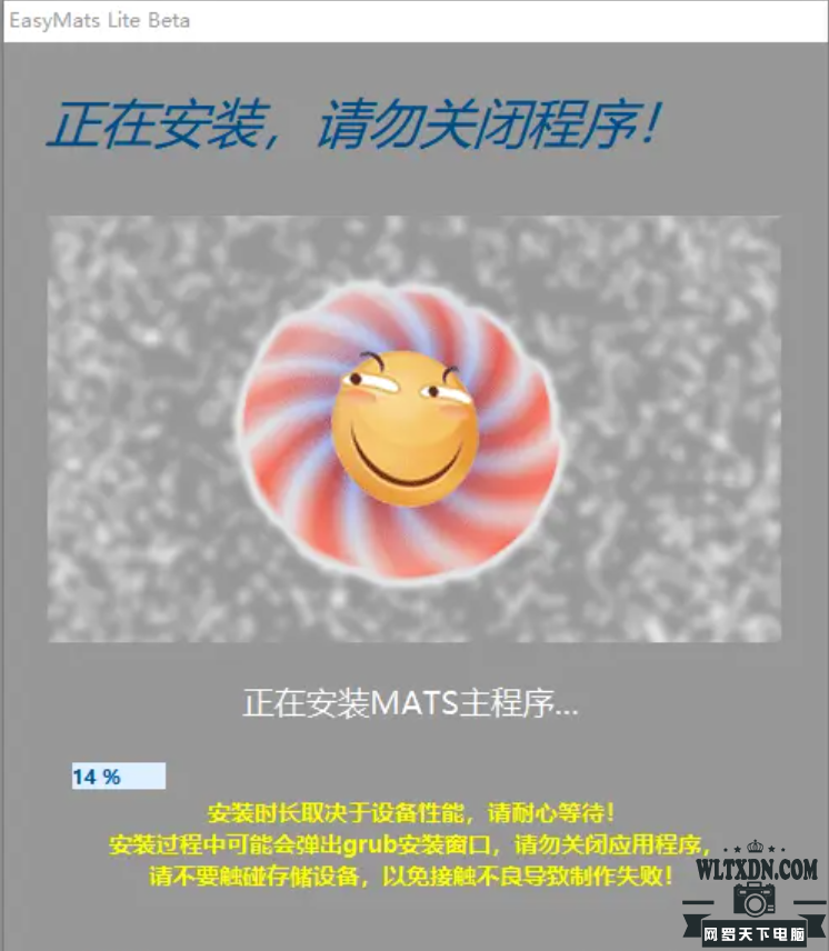

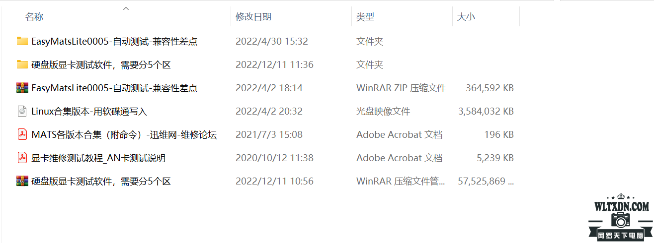

第一步下载,里面有两个工具,一个全自动(不需要敲代码)但兼容性差点,一个需要敲代码兼容性ok
这个是全自动的,插上U盘就能用

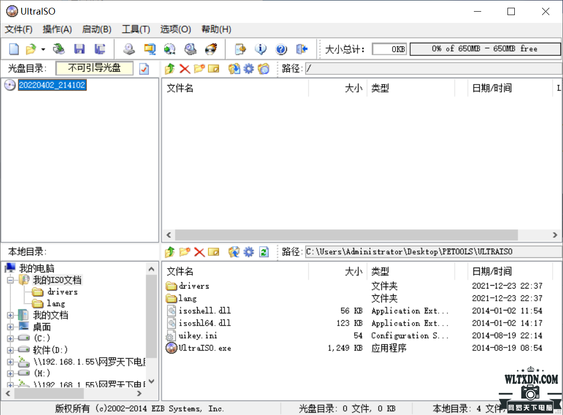

第二个下载下来是img文件,需要用软碟通写入到U盘
第二个敲代码的使用命令

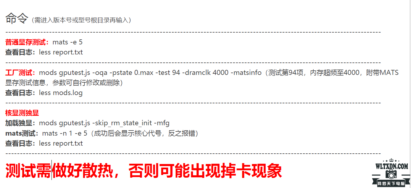

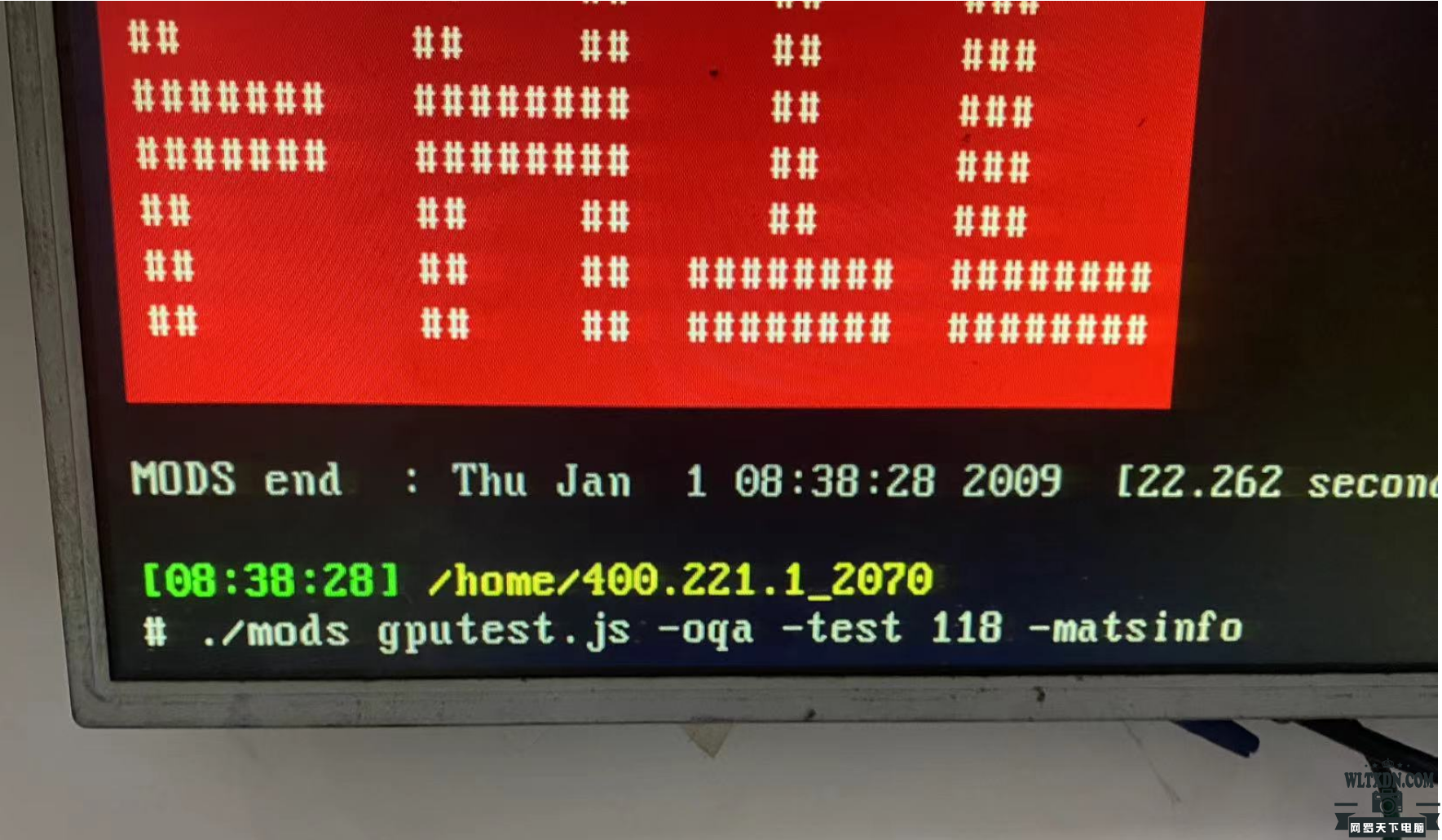

第三步输入下面图片的命令就行:
加载独显测试代码2:./mods gputest.js -skip_rm_state_init first
如果出现玩游戏卡顿花屏,简易检测没问题需要,使用超频测试命令

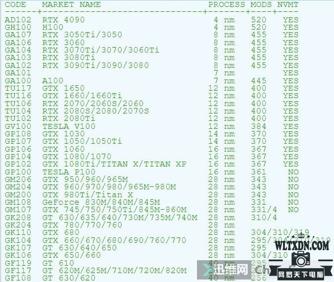

1、先使用mats -e 5   (如果出现颗粒损坏直接确定故障,没有的话执行下一步)
2、./mods gputest.js -oqa -test 118(超频测试,如果ng,后面可以加代码,确认故障)
3、./mods gputest.js -oqa -test 118 -matsinfo(超频测试,后面添加了代码可以测试后使用less mods.log查看测试结果)
4、./mods gputest.js -oqa -pstate 0.max -dramclk 8000 -test 118 -matsinfo (如果还是一样,可以加高频率,频率不建议超过百分之20;初始超频可以使用less mods.log查看)

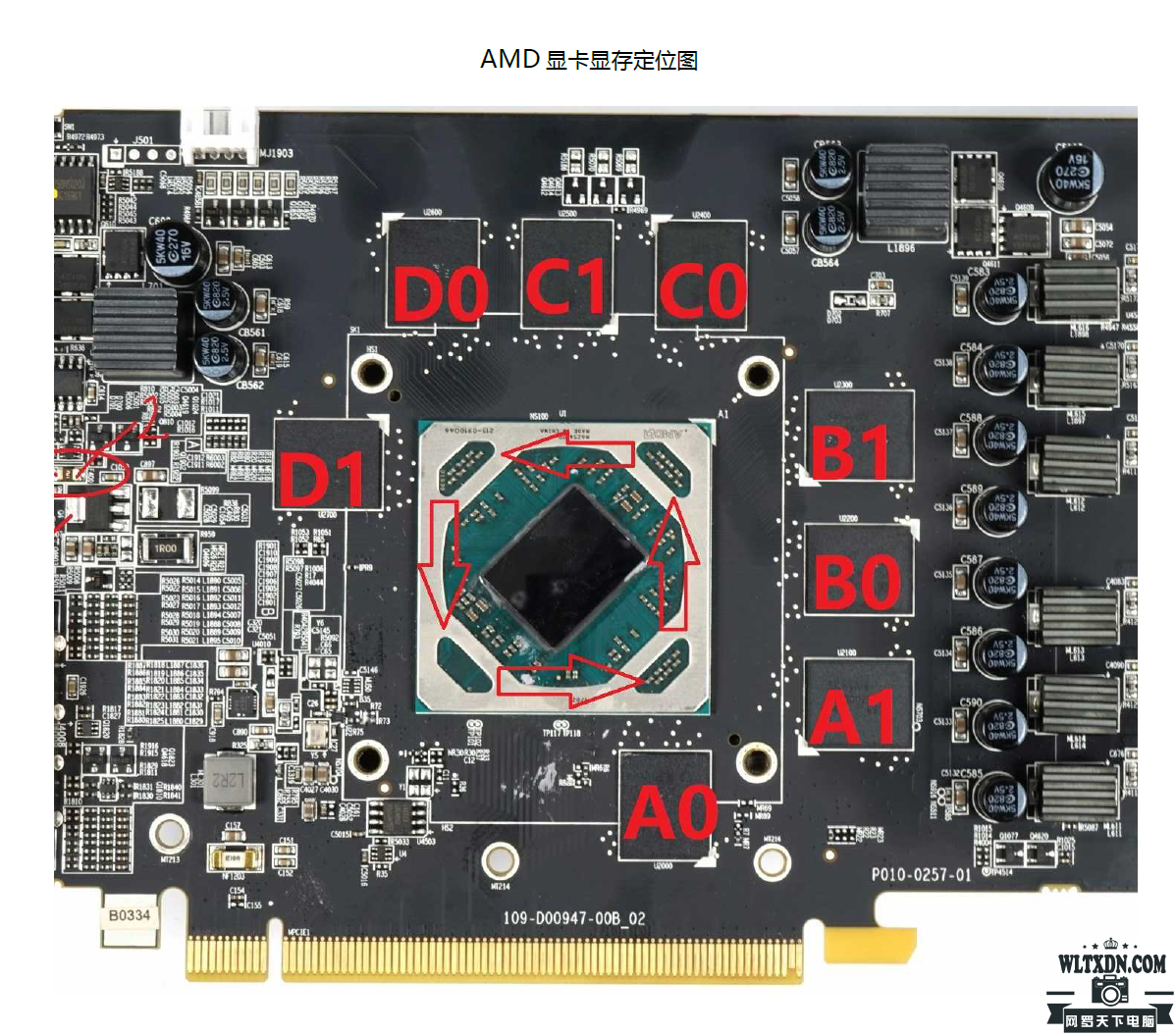

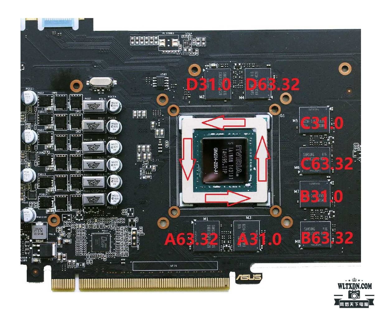

amd显卡,显存示意图(方便查看通道位置)

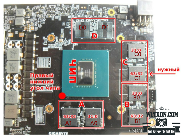

n卡,显存示意图(方便查看通道位置)

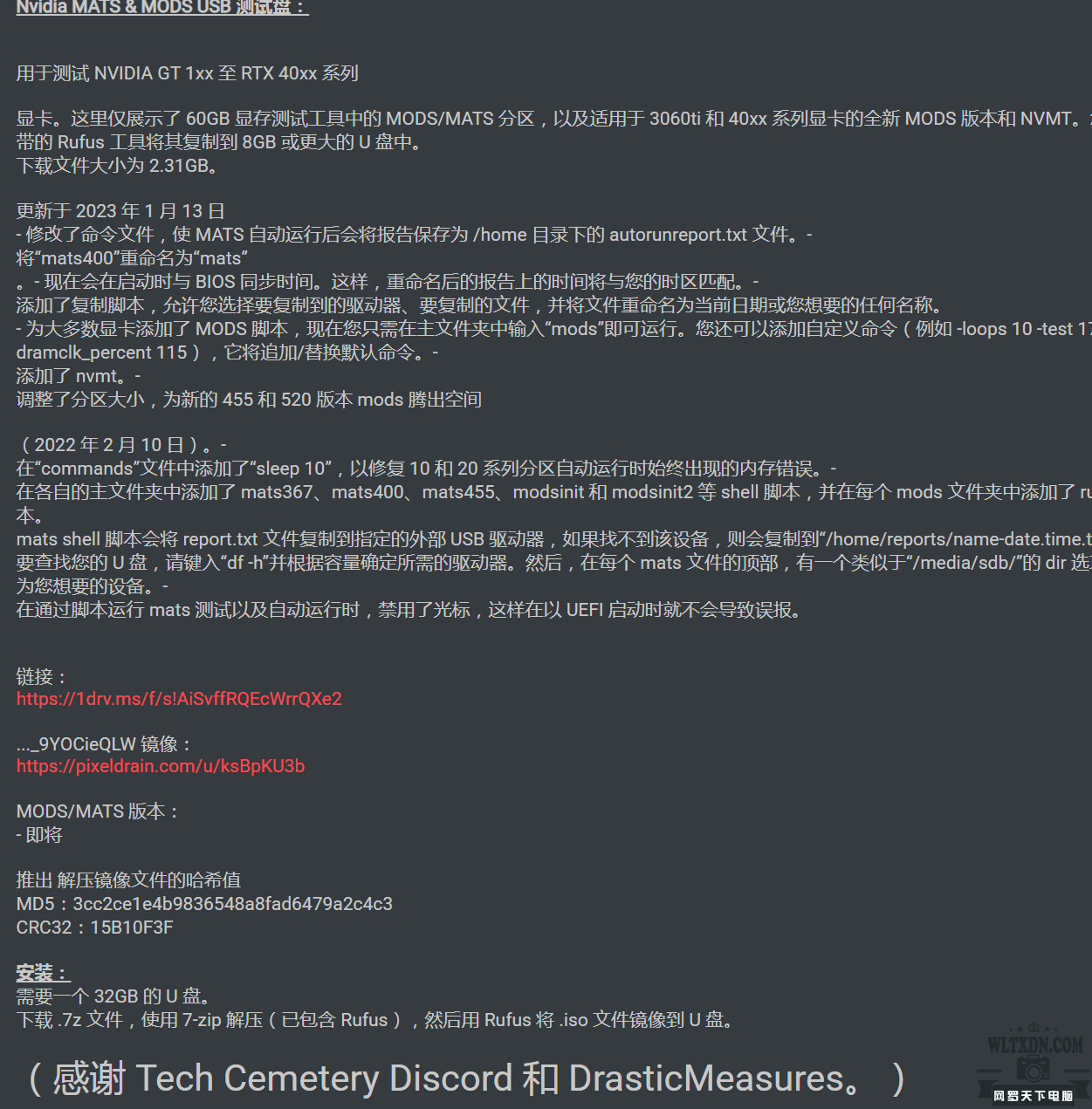

国外论坛有更加详细的教程,下方是连接地址(包含工具自己测试)
  1. https://www.levirepair.eu/infusions/forum/viewthread.php?thread_id=3
