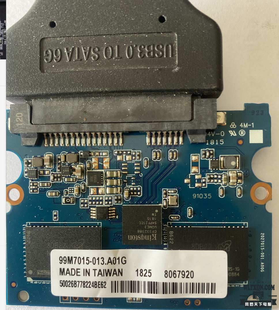

手里有几块群联PS3111的几个坏固态,一直没办法修复,前几天看到有人放出工具,网上找了好几个教程都没成功,做个教程留着备用
这是我手里的一个坏SSD,今天就用它来再试验一下开卡,先要说明的是:我用的转接卡芯片是ASM1153E!!!(普通转接线)
按照上面的图片开卡就行。
报错是软件bug,不用管它
【I_B67 Not Running on Flash Code now- SBRM02.0】:忽略即可,将固态硬盘重新拔插、上电后可正常分区
【M_S05 Don't detect Thermal Sensor but ini file have setting】:取消勾选“放置热传感器”
【M_D11 Device Physical Capacity is Not Match param.ini Setting】:“总容量”设置为自动,再点击“侦测”
【F_D02 Found CE lost on SSD sample】:“CE数量”设置为自动,再点击“侦测”
【I_x101 Issue Vendor_InitialPadAndDriveCommand Failed】:使用量产部落网的noUASP固件(ASM1153E、JMS578、JMS567、JMS577),或者调整“Interface”
【S_xMC Flash Clock > 100MHz. Must use Toogle2.0 to run】:调整“Flash Clock”
【F_J10 Flash Bad Block Too Much】:勾选“自定义容量”,降容开卡
