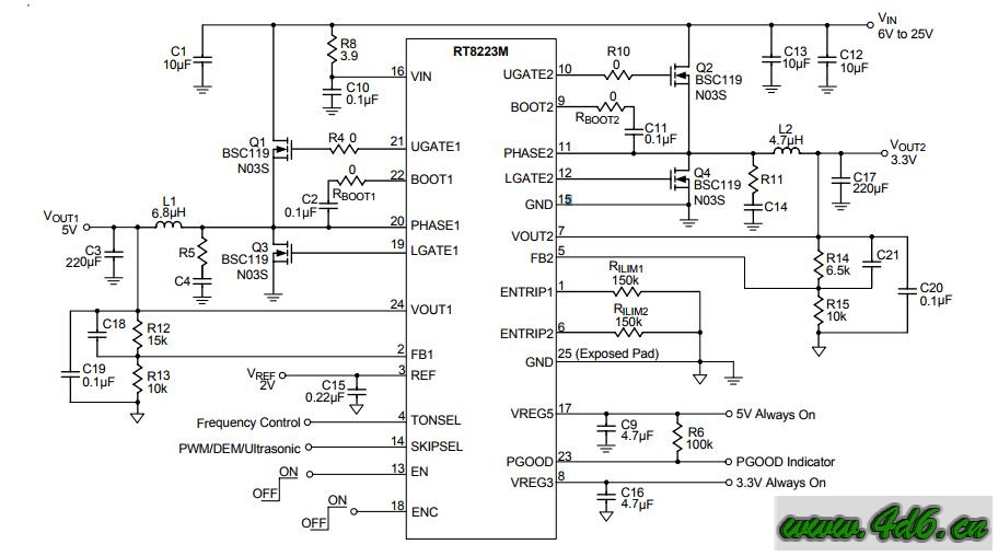

 楼主| 发表于 2017-6-15 19:40:41 | 显示全部楼层 来自 湖南省长沙市 联通
RT8223L / M
DS8223L / M-04 2011年4月
www.richtek.com
功能引脚说明
针号
引脚名称
引脚功能
ENTRIP1
通道1启用和电流限制设置输入。 将电阻连接到GND
设置信道1中的同步 的 R DS(ON)意义上的阈值 。 GND - PHASE1
电流限制阈值是ENTRIP1在0.515V至3V下看到的电压的1/10
范围。 从VREG5到ENTRIP1有一个内部10μA的电流源。 离开
ENTRIP1浮动或驱动4.5V以上以关闭通道1。
FB1
SMPS1反馈输入。 将FB1连接到VOUT1的电阻分压器
到GND将输出调节为2V至5.5V。
REF
2V参考输出。 用最小0.22μF电容旁路至GND。 REF可以
源外部负载达100μA。 加载REF会降低FBx并输出
根据REF负载调节误差的精度。
TONSEL
VOUT1 / VOUT2的频率选择输入。
400kHz / 500kHz:连接到VREG5或VREG3
300kHz / 375kHz:连接到REF
200kHz / 250kHz:连接到GND
五
FB2
SMPS2反馈输入。 将FB2连接到VOUT2的电阻分压器
到GND将输出电压从2V调整到5.5V。
6
ENTRIP2
通道2使能和电流限制设置输入。 将电阻连接到GND
设置信道2的同步 的 R DS(ON)意义上的阈值 。 GND - PHASE2
电流限制阈值是ENTRIP2在0.515V至3V下看到的电压的1/10
范围。 从VREG5到ENTRIP2有一个内部10μA的电流源。 离开
ENTRIP1浮动或驱动高于4.5V以关闭通道2。
7
VOUT2
旁路引脚为SMPS2。 连接到SMPS2输出以绕过高效电源
用于VREG3引脚。 VOUT2也用于SMPS2输出软放电。
8
VREG3
3.3V线性稳压器输出。
9
BOOT2
提升SMPS2的飞电容连接。 连接外部电容
根据典型应用电路。
10
UGATE2
SMPS2的上门驱动器输出。 UGATE2在PHASE2和之间摆动
BOOT2。
11
阶段2
SMPS2的交换节点。 PHASE2是内部较低的供电轨
UGATE2高边门驱动器。 PHASE2也是电流检测输入
SMPS2。
12
LGATE2
SMPS2的下门驱动器输出。 LGATE2在GND和之间摆动
VREG5。
13
EN
主启动输入。 如果REF / VREG5 / VREG3在逻辑内,则启用
高电平,如果低于逻辑低电平则禁用。
14
SKIPSEL
操作模式可选输入。
连接到VREG5或VREG3:超声波模式
连接到REF:PWM模式
连接至GND:DEM模式
16
VIN
5V / 3.3V LDO和前馈准时电路的电源输入。
17
VREG5
5V线性稳压器输出。 VREG5也是下门的电源电压
设备的驱动器和模拟电源电压。
NC
(RT8223L)
无内部连接。
18
ENC
(RT8223M)
SMPS使能输入。 上拉至VREG3或VREG5以打开两个开关通道。
GND短路以关闭它们。
19
LGATE1
SMPS1的下栅极驱动器输出。 LGATE1在GND和之间摆动
VREG5。
未完待续
第5页
RT8223L / M
五
www.richtek.com
针号
引脚名称
引脚功能
20
阶段1
SMPS1的交换节点。 PHASE1是内部较低的供电轨
UGATE1高边门驱动器。 PHASE1也是电流检测输入
SMPS1。
21
UGATE1
SMPS1的上栅极驱动器输出。 UGATE1在PHASE1和
BOOT1。
22
BOOT1
提升SMPS1的飞电容连接。 连接外部电容
根据典型应用电路。
23
PGOOD
通道1和通道2的电源良好输出(逻辑AND)。
24
VOUT1
旁路引脚SMPS1。 连接到SMPS1输出以绕过高效电源
用于VREG5引脚。 VOUT1也用于SMPS1输出软放电。
15,25
(裸露垫)
GND
SMPS控制器接地。 暴露的焊盘必须焊接到大型PCB
并连接到GND以实现最大的功耗。
75
75
75
