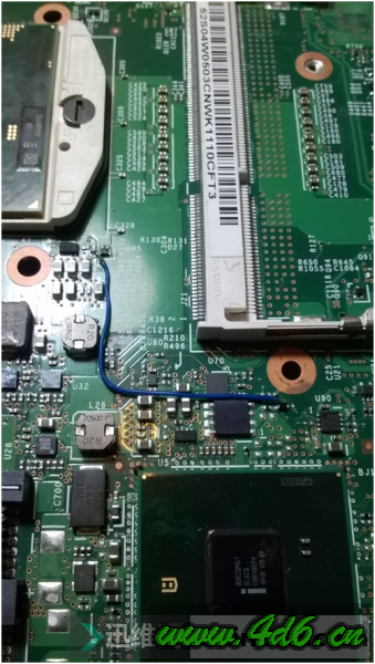

第二天,带着板子来到了迅维,请教了饼哥大神才知道T410这款机子,检测不到U,电流上不去正常(心里顿时一万个OOXX飞过undefinedundefined)....为了验证,还是用示波器抓了THRMTRIP#(过温保护)和SLP_S3#两个信号的波形进行对比,发现是SLP_S3#先掉
说明不是过温导致的掉电问题,借了个一代U装上,电流0.57A左右起来了,因为只有裸板也没有内存,无法测试板子好坏,遂量了CPU复位,发现RSTIN#无电压,RSTIN#由平台复位-PLTRST_FAR经过电阻R79、R990分压而来,平台复位也没有,现在才知道这板子其实是无复位……既然没有复位,大家都知道,按照笔记本:保护隔离→待机→触发→供电→时钟→PG、复位→跑码   的工作流程,,查PG信号SYS_PWROK、PWROK、MEPWROK都有,PG也有,接着查时钟发现时钟芯片发给桥的14M有波形,但100M和96M没波形,经咨询老师得知这个最大的可能是1.05V供电没有导致时钟芯片一半模块不工作。
查VCC1RO5B来源于N管Q120,  Q120  D极VCC1R05LAN电压1.05V正常,S极电压VCC1R05B实测只有0.45V,而G极无电压,明显不正常.  Q120想要导通输出1.05V的VCC1R05B,G级必须为高电平,G极控制信号为B_DRV
     由于本人以前很少发帖,有没有说清楚或者做的不够好的地方,大神勿喷!
T410I独显图
点位
