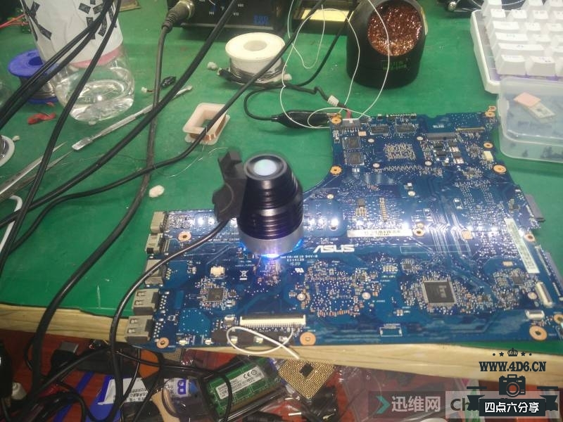

时间:2018年5月10日 12:57:53
地点:岳阳市 网罗天下电脑
故障:进水客户说,下雨天没关窗户 电脑开着机进水的
------ 拆机----

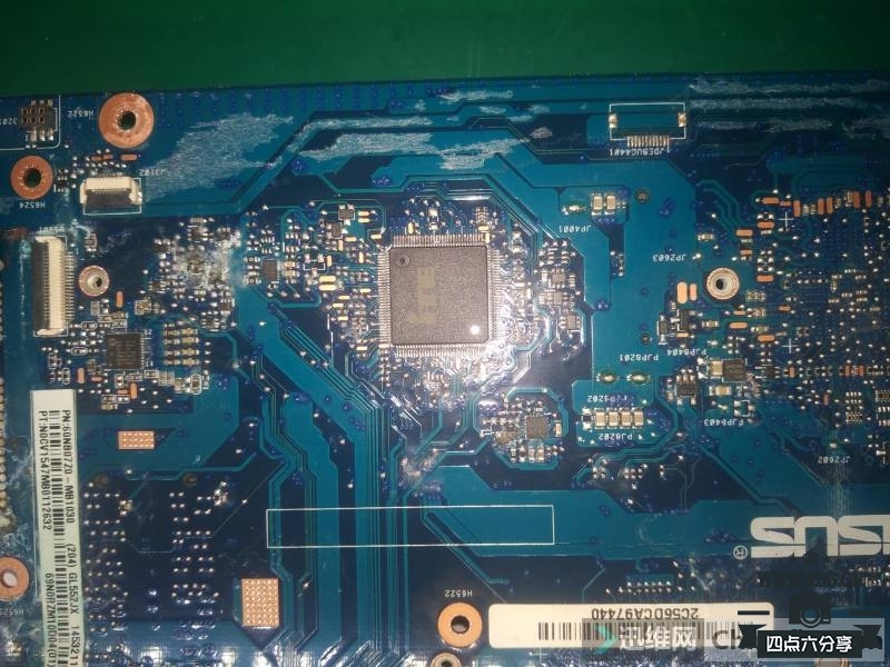

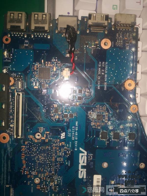

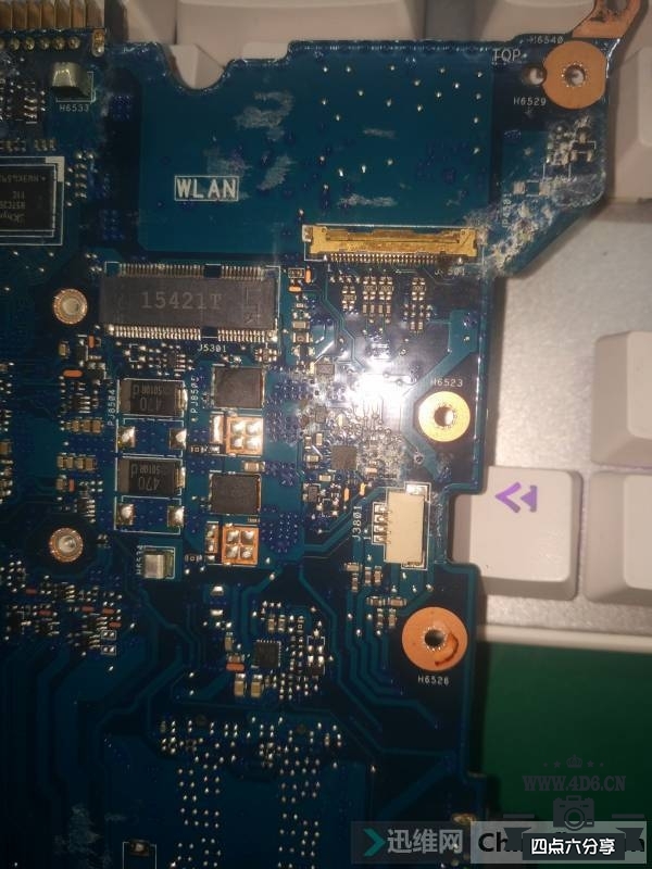

进水非常严重,目测芯片都烧了好几个。测试各大电感没发现短路,
报价380,留机洗洗刷刷,上bga烤干。
上电短路 19v公共点对地短路
烧鸡,进水电容挂了,继续上电。隔离不过 修了半天也没找到问题

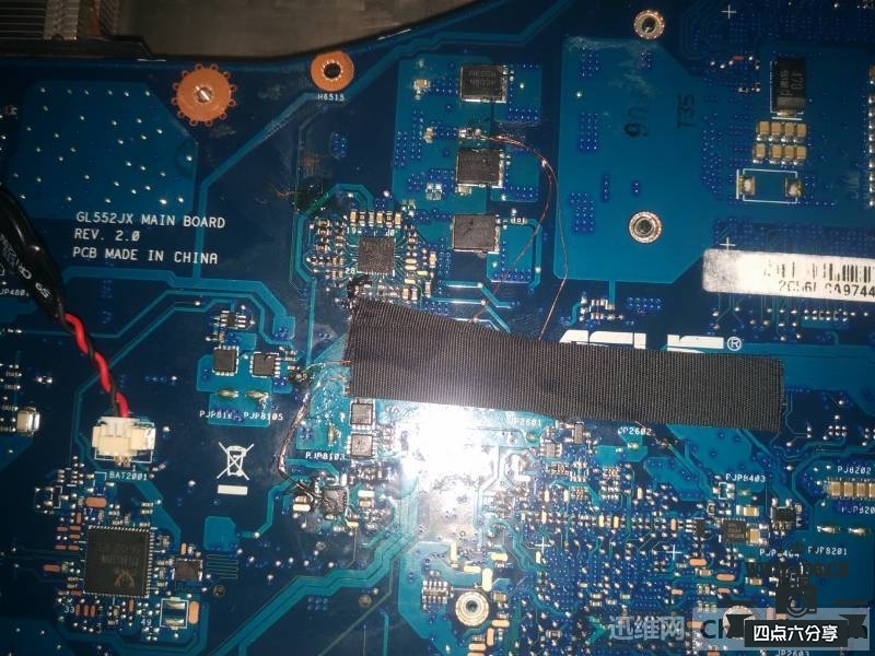

跳过隔离上电,公共点19v,无3、5v。
找到3、5v芯片一看烧穿了。芯片上面的烧了个洞,隐隐约约可以看到51280的字样,(大概忘记了,谷歌查了下可以用1125c代用)
取消芯片,焊盘都烧断线了,补线,补漆
上好后测试3、5v有了,1.05v没有。
目测芯片vin引脚烧断了,取下芯片补线、补漆、上芯片通电。
还是不出1.05v,查芯片vin还是没有,点位找线。5v主板层断线,飞线
就叫他 充电控制芯片把!,也是烧的一塌糊涂。继续取下芯片,接线,补漆。焊上通电。
还是一样,怀疑还有其他地方进水没处理到位。

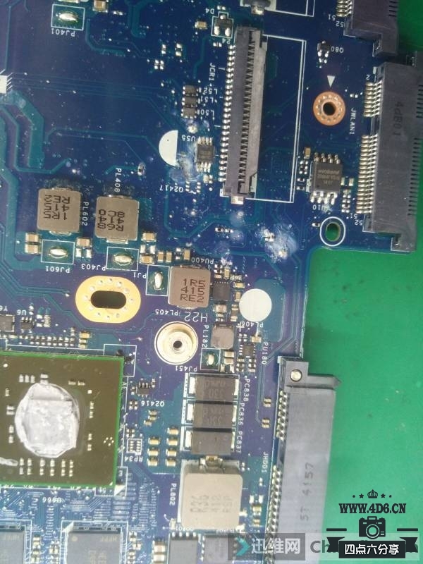

把主板各个接口引脚清洗干净,通电 啪的一声 一股青烟往上飘起。上电公共点大短路
烧鸡,烧了半天也没找到短路的地方,实在没辙了把刚刚冒烟的地方。
公共点电容全部拆了,还短。只有一个tf卡槽了,取下,发现板层烧了个洞,挖洞(挖穿了)用洗板水洗洗刷刷。不短路了。
通电上电电流0.5---0.8a左右。(可以亮机的时候是1.5---2.0a左右)

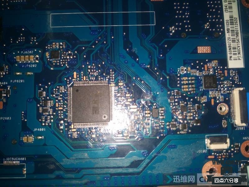

不想说话了, 用示波器测试bios发现,跑马都是跑满的,想电感前端没滤波的那种,怀疑程序坏。把备份的刷上去。
ok,亮机 也不自动开机了。
跟客户说,电池坏了,主板电池电路烧了个洞。现在只能用电源了。
--------------------自动开机,到底是什么问题。----------------这个有待研究-------------短路后就好了,也有可能是板层短路引起的---
没读书,文笔不好。请见谅
