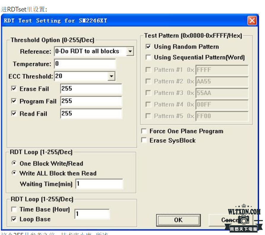

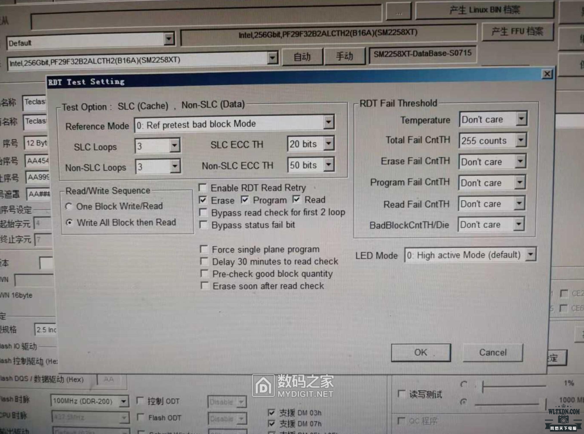

下面以SM2258XT为例给大家说说怎么做RDT。
1.下图是开卡工具的设置截图,按照红色箭头设置其他不动然后开卡。
2.Rdt设置里面,模式改为1,然后将1圈改为3圈,其他保持不动
开完卡只插电源线等30秒钟左右,它会闪灯跑3圈rdt。大概一到3小时不等(灯不再闪算完成),然后再次插电脑开卡。
再次开卡改变设置如图
第一处:pretest那里改选第3项参考rdt(就是最后一项),
第二处检查和参考要打勾
第三处:取消下方rdt测试,然后保存开卡
就可以最后开卡了,
开完固态硬盘就可以用了。
ps:慧荣固态大同小异

发表于 2021-6-2 13:00:20
若量产时出现TranADJ相关报错,基本是闪存频率参数不匹配:量产工具中FLASH CLOCK参数设置过高,超出闪存颗粒的稳定运行范围,比如部分颗粒无法适配默认高频,调低到100MHz往往能解决问题。 量产reset drive,把容量固定,颗粒通道固定试试
发表于 2022-1-6 17:40:31
看闪存,分SLC,MLC,3D MLC 以及58系列的TLC、
=========================SLC===================================
如果是英特尔TSOP的,不管是全新还是拆机,ECC设置10,
第一次超255的,那第二次设定ECC=16,第二次还不过,判闪存报废已无使用价值
如果是镁光但是又打了大S AL的片子,ECC设置2,
第一次超255的,那第二次设定ECC=4,第二次还不过,判闪存报废已无使用价值
=========================MLC===================================
如果是正片,或者正片的拆机片,大S的AS AL AF AR 级的片,ECC就设置10、
如果第一次超255,那第二次设定ECC=20、第二次还是超255的,就选最高的ECC
如果是黑片 完全没字的,白片 有原厂侧标但是不是原厂字,ECC设置24、
如果第一次超255了,第二次就选最高
=============================L06B的 MLC==========================
一般这个制程都是没字的黑片,ECC就设置10、
如果是镁光的标,ECC就设置10、
如果第一次超255,那第二次设定ECC=16、第二次还是超255的,就选最高的ECC
=======================TLC===========================
不管是什么片,一律按ECC最高可选设置
过就是过,不过就是不过、
