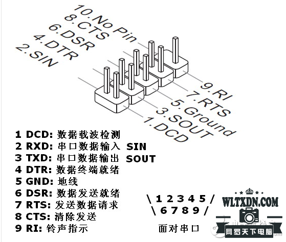

  通常 COM 使用的是9 针D 形连接器,也称之为RS-232接口,而COM 2 有的使用的是老式的DB25 针连接器,也称之为RS-422接口,这种接口目前已经很少使用。
  微星有些型号的主板提供COM口插座,有用户购买的市售COM线,连接在主板上不能使用。这是因为市售的一些COM线的线序不一样
  COM插座的针脚定义
  COM口连接线

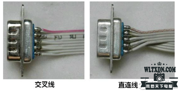

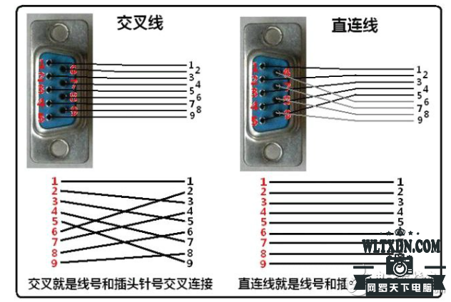

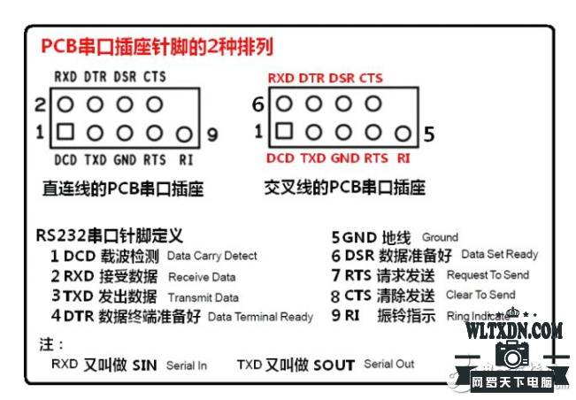

  主板用的串口线有2种规格:交叉线和直连线。
  看图片,你会觉得交叉线和直连线是不是叫反了。交叉和直连不是看表面,是依据线的序号和串口插头针脚序号的连接来区别的

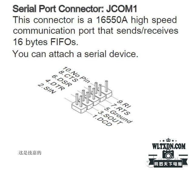

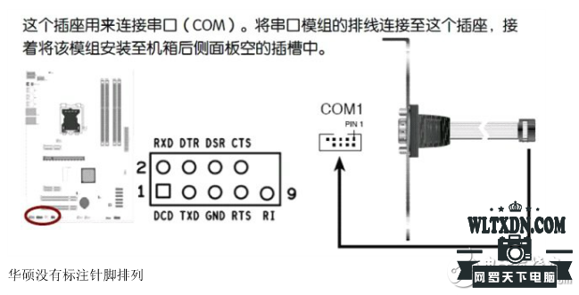

  主板的串口插座针脚排列
  串口线的2种规格对应2种不同针脚排列的主板。
  主流主板采用哪种串口针脚排列

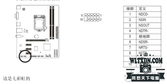

  90%的主板都采用直连线的排列。华硕、技嘉、微星、以及大部分二线主板都采用直连线排列。这是微星的串口针脚排列

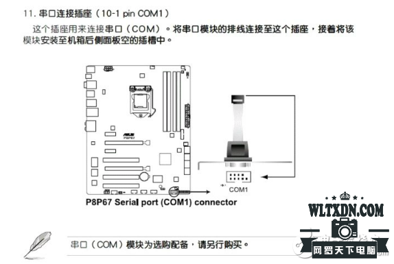

  COMA(串行端口扩充挡板插座)
  通过串行端口扩充挡板可以接出一组串行端口。串行端口扩充挡板为选购配件,您可以联系当地代理商购买。
  市场销售的串口线
  市场销售的串口线都没有标明是哪种接线方式,售货员也都不清楚。所以购买时- 一定要找人问清楚接线方式是直连线还是交叉线,一定要买直连线。
  有些可以当场制作串口线的商家都明白2 种串口线,可以根据客户要求制作交叉线或直连线。

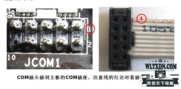

  主板COM 插座的连接
  注意1脚对1脚
