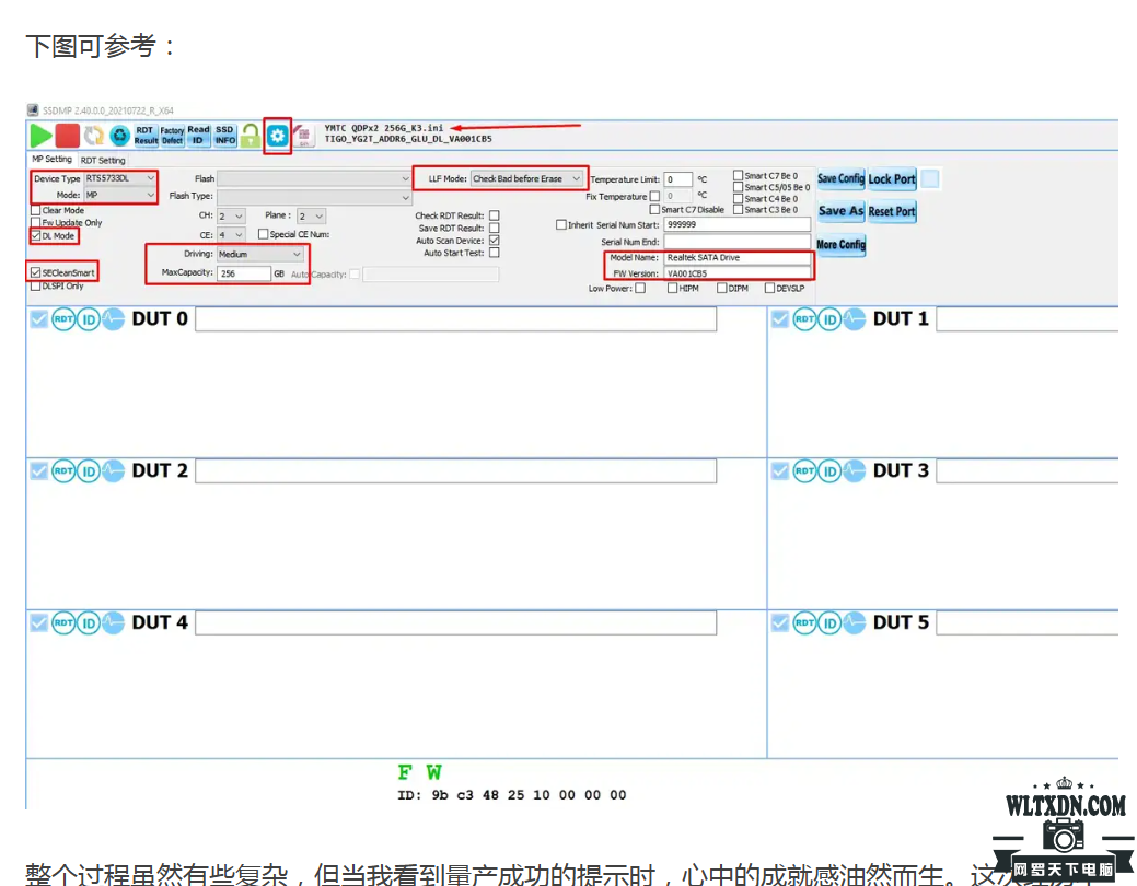

6、重新打开开卡软件SSDMP.exe,首先设备类型选择
RTS5732DL
,Mode选择
MP
,然后再点
绿色的三角图标
进行开卡:
-------------(检查RDT记得打勾,其他展示没看到更多的教程)----------
耐心等待一段时间,即可完成开卡。至此,硬盘就可以分区格式化正常使用了。

个别软件没有自动识别的,可以按照网上教程操作
网上下载的RTS5733DL量产工具,成功开卡Netac N600S 256GB固态,RTS5733DL+YMTC量产工具,RTS5733DLQ开卡软件
教程地址:
https://www.jianshu.com/p/ae21c592c938
